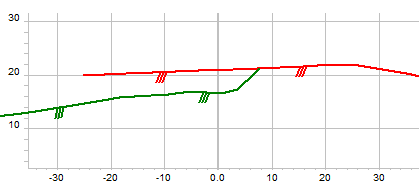

Mites kahden pintamallin yhdistäminen onnistuu niin, että saadaan kahdesta mallista alin/ylinpinta jää jäljelle ja korkeuserojen väli tasataan tietyllä kaltevuudella?
Onnistuuko ohjelmalla tälläinen?

Ei onnistu tällä hetkellä.
Jos lasket minimipinnan kahden mallin kanssa (Pinta 1 ja Pinta 2), on lopputulos yläpinnan (Pinta 1) kokoinen, jossa korko on mallien minimipinta. Ei siis mallien 1 ja 2 yhdistelmä, jota halutaan.
Tuo luiska on myös haastava. Voit poimia mallin 1 reunaviivan ja kopioida sen tietyllä kaltevuudella sivulle kunnes se törmää malliin 2. Tämän viivan voit upottaa mallin 1 lähtöaineistoon ja kolmioida uudelleen. Tilanne mutkistuu edelleen, jos mallit risteävät eli välillä malli 1 on yläpuolella ja välillä malli 2.
Meillä on ajatuksia mallien yhdistämisen suhteen ja tarkoitus on talven aikana saada tämä kuntoon. Samalla saisimme kuntoon myös sellaisten mallien lukemisen, joissa kolmiot ovat osittain toisensa päällä tai jopa leikkaavat toisiaan. Tässä on myös kysymys tuon minimipinnan hakemisesta.
Kuvassa alapinta (vihreä) luiskattu kaltevuudella 1:1 kunnes kohtaa yläpinnan.
