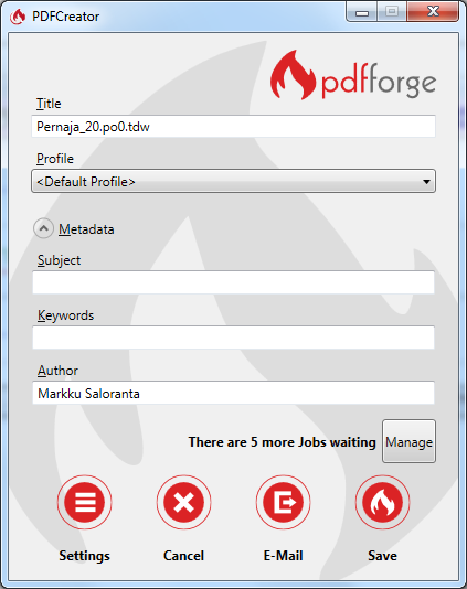

Viesti Kirjoittaja markku » 25 Touko 2016, 16:03
Olisin kysynyt vinkkejä poikkileikkaustarkkeiden sarjatulostukseen.
Nyt kun tulostan sarjatulostuksena, ohjelma luo jokaisesta poikkarista oman tiedoston. Onko mahdollista, että tulisi yksi tiedosto, jota voisi Adobe Readerilla hiiren rullalla vaihdella paaluvälejä?
Tämä on nykyisin entistä helpompaa. Käytän esimerkissä PdfCreator-ohjelmaa.
Valitse poikkileikkausikkunassa sarjatulostus, anna paaluväli ja valitse Tulostin-täppä:
Etene normaalisti kunnes näet alla olevan dialogin:

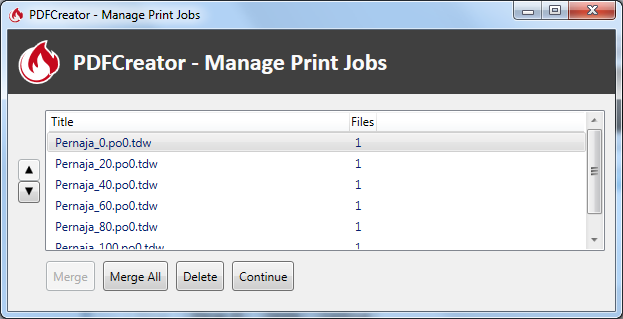

Valitse Manage ja tästä Merge All (=liitä kaikki) ja lopuksi Continue.
Jostain syystä leikkausten järjestys on muuttunut (ainakin omalla koneellani). Siirrä nuolilla sivut oikeaan järjestykseen.
