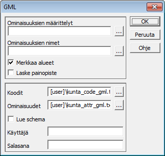

Kun tuo ominaisuuksien tulkkaus XSD-tiedostojen kautta on käytännössä aika hidasta ja joskus jopa mahdotonta, on luku tehty niin, että kerran luetut koodi- ja ominaisuusmäärittelyt voidaan tallettaa tekstitiedostoihin ja lukea ne nopeasti sieltä.
GML-muuntimen asetuksissa on rasti Schema, joka on oletuksena päällä. Tällöin se lukee ja tulkkaa XSD-tiedoston. Tuloksena syntyy käyttäjän asetushakemistoon kaksi tiedostoa: auto_code_tag.txt ja auto_attr_tag.txt. Ensimmäinen sisältää listan koodeista ja toinen ominaisuuksista. Toistaiseksi on jätetty pois ominaisuuksien sitominen yksittäisiin kohdetyyppeihin eli ominaisuuslista sisältää yksinkertaisesti kaikkien kohdetyyppien ominaisuudet. Tulkkauksessa ohitetaan myös itse GML-schema, koska se on laaja ja hidas tulkattava eikä yleensä sisällä olennaisia ominaisuuksia. Koodeissa on mukana myös abstraktit perustyypit. Varsinaisessa datassa niitä ei periaatteessa pitäisi esiintyä, mutta jos jatkossa formaattia kirjoitetaan, niin silloin niille on käyttöä.

Kun nuo listat on kerran saatu tulkattua, voidaan ne kopioida toiselle nimelle (esim. kunta_code_tag.txt ja kunta_attr_tag.txt). Sitten tehdään uusi GML- muunnin, laitetaan tiedostojen nimet muuntimen asetuksiin, poistetaan schema-rasti ja annetaan muutimelle nimeksi vaikkapa KuntaGML. Tämän jälkeen voidaan kaikkia KuntaGML-tiedostoja lukea tuolla muuntimella ilman scheman tulkkausta.
