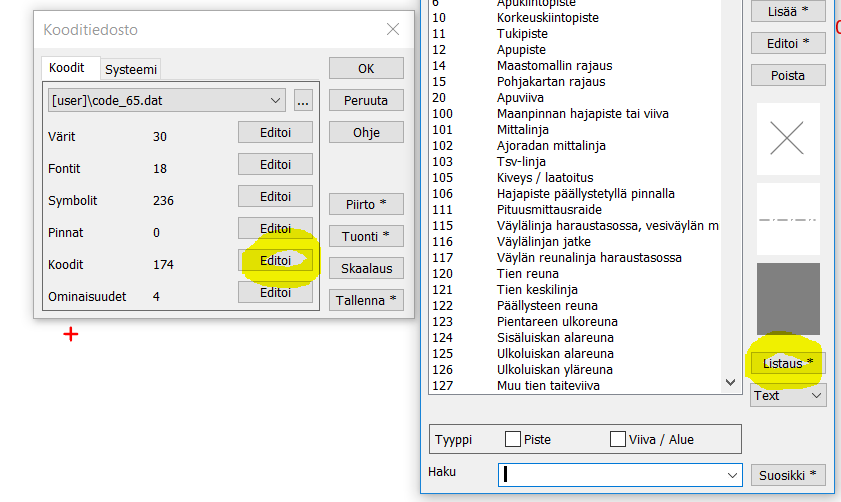

Onnistuuko dat-koodikirjaston muuntaminen Trimblen fxl-tiedostoksi?

Onnistuu. Kooditiedoston editoinnin koodilistan reunassa on Listaus-painike ja sen alla lista vaihtoehtoja. Valitse listasta Trimble ja paina nappia.
