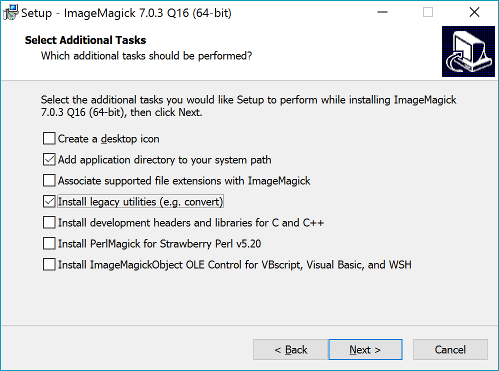

ImageMagick versio 7 näyttää hieman muuttuneen. Paketti ei enää oletuksena asenna muunnoksiin käytettävää erillistä convert.exe -ohjelmaa. Sen saa kuitenkin asennettua laittamalla asennuksessa päälle rastin Install legacy utilities:
Vaihtoehtoinen tapa on käyttää oletuksena asentuvaa magick.exe -ohjelmaa ja antaa sille parametriksi komento convert:

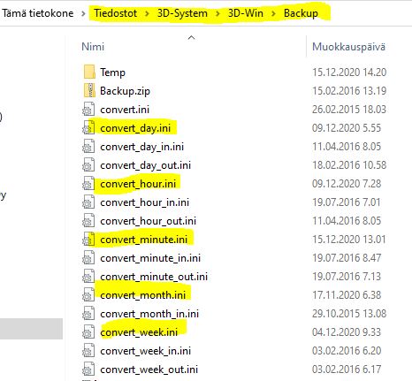

Nyt on 3dwin kadottanut useammalta ja useamman kerran pdf muuntimen. Mikä tätä voi tehdä? Meillä on käytössä 653 win ja pdfcreator 173. Kumpaakaa ohjelmaa ei ole päivitetty.

Kuulostaa aika mystiseltä että kadottaa useammasta koneesta ja useita kertoja tuota lukuformaattia ja todella vaikea lähteä sanomaan mikä tuon voisi aiheuttaa. Pari kysymystä joilla voidaan kenties jäljittää syytä:
-Onko teillä muita omia lukuformaatteja (vektori, rasteri, maastomalli, tiegeometria) jotka ei ole mukana ohjelman asennuksessa tulevassa oletusformaattipaketissa? Jos on, niin katoaako nekin samalla kertaa kuin tuo PDF-muunnin? Jos katoaa, niin silloin ohjelma palautuu jostain syystä oletettavasti oletusasetuksiin formaattien suhteen.
-Kun tuo PDF-muuntimen katoaminen tapahtuu, oletteko käyneet katsomassa siitä Backup-kansiosta, löytyykö sieltä nimellä convert.ini varmuuskopiota aiemmasta sen tiedoston versiosta? Ohjelma tallentaa tuonne varmuuskopioita mm. siitä formaattiedostosta convert.ini eri ajoilla. Toki tuo ei auta siihen että jostain syystä tekee tuota, mutta jos samalla katoaa muitakin käyttäjän omia formaatteja, helpottaa todennäköisesti tilanteen palauttamista kun kopioi esim. tiedoston convert_day.ini jonnekin toiseen paikkaan ja nimeää sen nimelle convert.ini ja korvaa osoitteesta C:\Users\...\Documents\3D-System\3D-Win löytyvän samannimisen tiedoston tuolla varmuuskopiolla->tulee tässä esimerkissä käyttöön samat formaatit jotka oli käytössä edellisenä päivänä.

Jossain vaiheessa korjattiin muuntimien editoinnissa bugi, joka satunnaisesti joskus noita kadotti. En ole varma onko juuri siitä kyse, mutta päivitys uudempaan versioon voisi auttaa.
