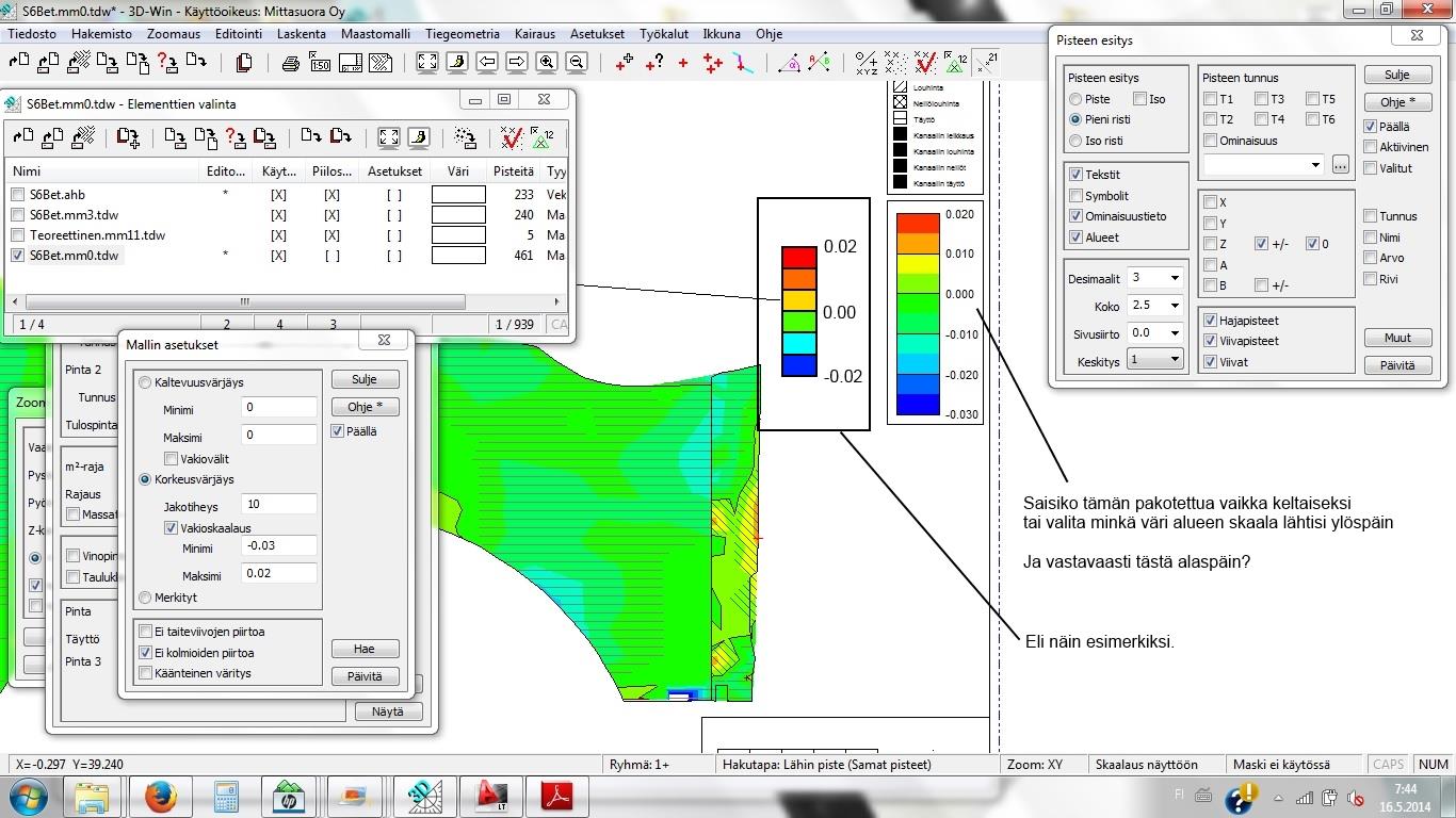

Onko tuota liukuvärjäystä mahdollista muuttaa niin, että nollan yläpuolella olisi joku lukittu väri ja nollan alapuolella eriväri lukittuna ja näistä lähtisi liukuvärjäys ylös ja alaspäin.
Jos esimerkiksi haluaa visuaalisesti näyttää kovat ja ryöstöt selkeästi.
Tällä hetkellä ohjelmahan liukuvärjää tulokset, yleensä vieläpä niin, että nollan ylä- ja alapuolella on lähes sama väri. Tai että väriä ei pysty lukita ja se vaihtuu aina riippuen värien määrästä ja korkeuden erosta.
Myös lisäpyyntönä vaihtoehto, että kun on valinnut jonkin välin väriskaalalle, niin kaikki sen skaalan yli ja ali menevät värjättäisiin sen skaalan viimeisen värin mukaan siitä eteenpäin samalla värillä.

- Liitteet
- Esimerkki
- 3d-win_varit_esimerkki.jpg (180.55 KiB) Katsottu 33776 kertaa

Hyviä ideoita - useampikin.
Tuo liukuvärjäys maalaa korkeusalueen välittämättä nollakohdasta tms. Ylä- ja alarajan sille voi antaa ja noiden ulkopuolella olevat alueet voisimme värjätä skaalan viimeisen värin mukaan - ehkä asetuksen mukaan eli rasti ruutuun.
Liukuvärjäyksessä jakotiheys määrää kuinka moneen osaan korkeusalue jaetaan. Jos jakotiheys on positiivinen, esimerkiksi 100, alue jaetaan 100 osaan. Yksi porras kuitenkin pyöristetään lähimpään tasalukkun (esimerkiksi 0.05, 0.1 tai 2.0). Jos jakotiheys on negatiivinen, se käsitellään metrisenä arvoa. -0.2 antaa 20 cm portaat. Kuvaan voi lisätä vielä korkeuskäyrät, jolloin sen luettavuus paranee.
Massalaskennan ja mallin tarkkeiden värittämiseksi ohjelmassa on toinen toiminto: Maastomallli/Mallin alueet. Sille voi antaa ala- ja ylärajan eli toleranssit ja se maalaa
Kuvassa asfalttipinnan tarkemittaus toleransseilla -0.02 ja 0.02 umpivärjättynä (Zoomaus/Muut/Umpinaiset alueet).
Tuosta puuttuu vielä ehdottamasi liukuvärjäys noille sinisille ja punaisille alueille.
- toleranssin sisällä olevan alueen vihreällä
- toleranssin alittavat sinisellä
- toleranssin ylittävät punaisella
