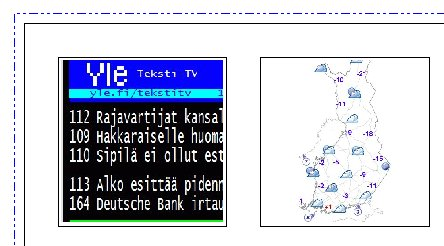

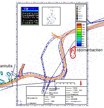

Alla olevassa esimerkissä on kaksi kuvaa, joista oikeanpuoleinen on saatu näillä riveillä:
ORI 70 -60
REC 50 50
Kuva Kuva
