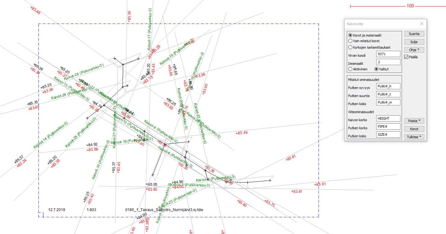

Jos aineistossa on mitattuja kaivoja ja putkia, ensin pitää painaa Tulkitse-painiketta. Se tekee kaivolle viitteiden tarvitsemat ominaisuudet. Erikoisasetuksissa annetaan tulkittavien kaivojen koodit (CodeList) ja maksimi etäisyys putkille (MaxDist).
Kun ominaisuudet on tehty, viitteet luodaan painikkeella Suorita. Viivan koodi -asetus määrää viitteiden koodin. Pisteen esityksen Muut-painikkeen takaa löytyy kohta Kaivoviite, johon pitää antaa sama koodi. Viitteiden pitäisi tulla näkyviin, kun Päällä-rasti laitetaan päälle.

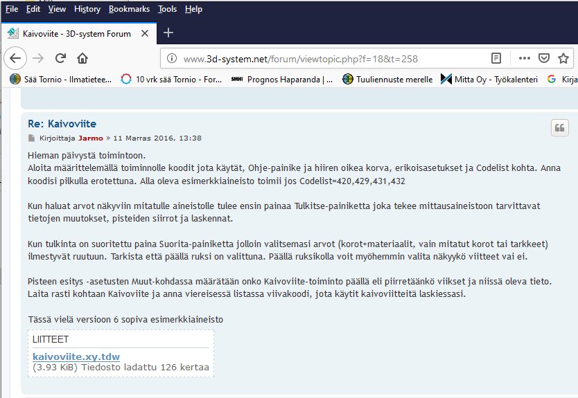

Huomenta! En tiedä auttaisiko tämä asiaan, mutta hakusanalla kaivoviite löytyy forumista Jarmon 11.11.2016 tekemä ohje, jossa on olemassa vanhemman version testiaineisto ja kuvaus kuinka toimintoa tulisi käyttää. Tuo ohje löytyy osoitteesta viewtopic.php?f=18&t=258&p=677&hilit=kaivoviite#p677

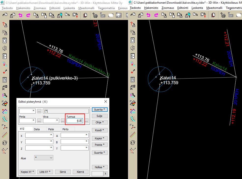

Terve! Tuo pitkö vihreä teksti taitaa tulla sulla pistenumerosta, ainakin siitä poimii sen uudemmissa versioissa. Jos poimit ne kaivot ryhmään joilla on tuommoinen pitkä pistenumero, niin editoi pisteryhmällä voidaan poistaa lopusta merkkejä haluttu määrä tuolla allaolevan kuvan määrityksella, se numero määrittää sen paljonko merkkejä poistetaan. Vasemmassa kuvassa on kaivoviite tehtynä pitkillä pistenumeroilla ja oikeassa samasta aineistosta tehdyt kaivoviitteet, niistä on poistettu 15-merkkiä lopusta. Toivottavasti tästä neuvosta on sinulle apua!
- Liitteet
- kaivoviite1.jpg (109.42 KiB) Katsottu 233238 kertaa

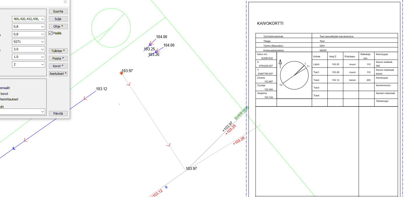

Olen koettanut saada toimimaan tuota Livi_kaivot.exc:tä, mut en onnistu siinä. Onko tuo toiminto toiminnassa vain 6.5. versiosta alkaen?
Olen koettanut saada myös kaivokorttia toimimaan, mut en saa mitään siihen näkyviin, vaikka viiteviita toimii ja pisteillä on jos jonniin moista korkoa, halkasiaa, materiaalia, yms tietoa.
Pitääkö kaivon kansi olla valittuna, vai painaa jotain nappia, että tiedot välittyvät kaivokorttiin?

Sekä exc-tiedosto että kaivokortti tulivat vasta 6.5-versioon.
Kaivoviite-toiminto on ollut jo pitkään mukana, mutta sitäkin parannettiin versioon 6.5. Asetukset ryhmiteltiin uudelleen ja tärkeimmät asetukset siirrettiin erikoisasetuksista toiminnon dialogiin.
