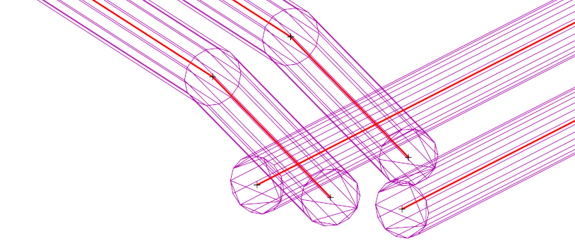

Putkien keskilinjat
Toiminto hakee pyöreiden kohteiden keskilinjat. Kohteen tyypillä ei ole merkitystä, vaan se voi olla putki, kaivo, pilari, porareikä tai mikä tahansa muu putkimainen pyöreä kohde. Vaatimuksena on, että kaikilla saman kohteen viivoilla on sama viivanumero.
Toiminto kysyy ensin parametrina putken leveyden ja pituuden välisen suhdeluvun. Tällä suodatetaan kohteesta ensin pois lyhyet poikittaiset viivat. Jäljelle jääneet pitkittäiset viivat ryhmitellään kulkusuunnan mukaan ja jos samansuuntaisia vierekkäisiä viivoja on enemmän kuin 12, niiden keskilinja lasketaan keskiarvona. Systeemi ei ole täysin aukoton, mutta suurin osa perustapauksista toimii, mukaan lukien taitteiksi pätkityt kaarevat putket.
Lasketut keskilinjat saavat kenttään T1 arvon "center", jonka perusteella ne voidaan hakea. Laittamalla pisteryhmällä niiden piirtotietoon sopivat arvot ne erottuvat putkien keskellä:
Toiminto ei ei automaattisesti yhdistä peräkkäisiä keskilinjoja, mutta sen voi tehdä viivatyökalulla Yhdistä viivat (Editointi / Viivat / Työkalut).

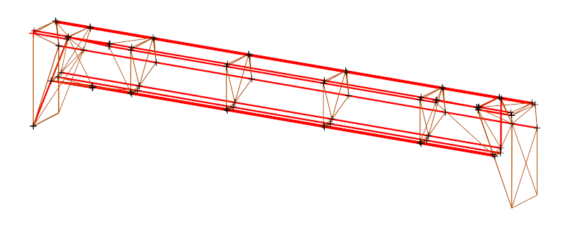

Palkkien reunaviivat
Toiminto hakee vierekkäisten kohteiden yhteiset reunalinjat ja toimii esimerkiksi palkkien ja pintamallien kanssa. Vaatimuksen kohteilla on oltava sama koodi T3.
Ensin kysytään vierekkäisten kohteiden välinen maksimietäisyys. Yhdistäminen tapahtuu, jos kahden viivan päiden välinen etäisyys on pienempi kuin annettu raja ja viivojen kulkusuunta sama riittävällä tarkkuudella (tällä hetkellä noin 8 astetta). Tämä toleranssi mahdollistaa hieman kaareutuvien pintamallien reunojen löytämisen.
Lasketut linjat saavat kenttään T1 arvon "edge", jolla ne voidaan hakea ryhmään ja visualisoida piirtotiedolla:
Usein kohteisiin muodostuu myös tarpeettomia poikittaisia yhdistelmäviivoja, mutta ne voidaan jälkeen päin poistaa esimerkiksi viivan pituuden perusteella.
